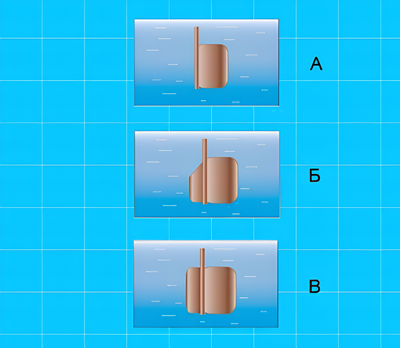

На каком рисунке изображен балансирный руль? | ГД
Балансирный руль — это особый тип рулевого устройства, у которого часть площади пера руля расположена впереди оси вращения. Это конструктивное решение позволяет:
Снизить усилие, необходимое для поворота руля
Улучшить управляемость судна
Уменьшить нагрузку на рулевые приводы
Основные отличия балансирного руля от обычного:
Наличие специальной балансирной части впереди оси крепления
Более эффективное управление судном
Меньшая нагрузка на рулевые механизмы
