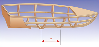

Как называется расстояние между соседними шпангоутами? | ГД
Шпация — это расстояние между двумя соседними шпангоутами судна. Это важный параметр, который:
Определяет технологичность корпуса судна
Влияет на прочность конструкции
Обычно составляет от 0,5 до 3 метров
Может различаться в разных частях корпуса (в оконечностях обычно меньше, чем в средней части)
