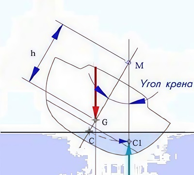

Какой из изображенных на схеме отрезков является метацентрической высотой судна? | ГД
Метацентрическая высота (GM) — это расстояние между центром тяжести судна (G) и метацентром (M). Этот параметр является важнейшим показателем начальной остойчивости судна.
Важные характеристики метацентрической высоты:
При положительной остойчивости GM > 0
При GM = 0 судно находится в состоянии безразличного равновесия
При отрицательном значении GM судно имеет отрицательную остойчивость
Другие отрезки на схеме имеют следующее значение:
СоG — расстояние между центром величины (Со) и центром тяжести (G)
СоМ — расстояние между центром величины (Со) и метацентром (М)
С1М — вспомогательный параметр, связанный с поперечной остойчивостью
