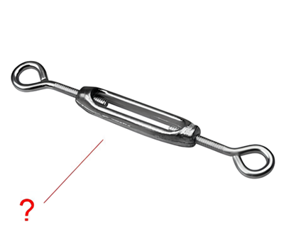

Как называется устройство, изображенное на рисунке? | ММС
Талреп — это специальное такелажное устройство, предназначенное для стягивания и выбирания слабины такелажа, кабелей и других тросовых систем.
Конструкция талрепа представляет собой двойную винтовую стяжку, в которую с двух сторон ввинчиваются стержни с разнонаправленной резьбой. При вращении корпуса устройства неподвижные винты либо сходятся, либо расходятся, изменяя рабочую длину.
