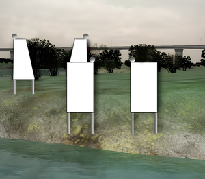

«Створ кромочный» служит для обозначения положения судового хода и его кромок.
При нахождении судна на оси судового хода судоводитель видит знаки (огни) правого и левого створов, расположенные симметрично. При уклонении судна от оси судового хода нарушается видимое судоводителем симметричное расположение знаков. Зазор между вертикальными гранями щитов переднего и заднего знаков той кромки, в сторону которой уклонилось судно, окажется меньше зазора между вертикальными гранями щитов, ограждающих другую кромку. Исчезновение зазора между щитами знаков кромки, к которой уклонилось судно (касание вертикальных граней щитов), или расположение огней на одной вертикали означает, что судно вышло из створной зоны.
