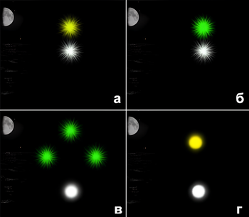

Какие из изображенных на иллюстрации огней принадлежат парому канатной переправы? | ВВП
п. 30 Правил плавания по внутренним водным путям Российской Федерации (ППВВП):
Паром канатной переправы должен нести:
один белый круговой огонь, расположенный на высоте не менее пяти метров от поверхности воды, при этом такая высота может быть уменьшена до трех метров, если длина парома не превышает 15 метров;
один желтый проблесковый круговой огонь, расположенный на расстоянии не менее метра над белым круговым огнем.
Канат канатной переправы должен быть освещен у обоих берегов фонарями, прикрытыми сверху защитными козырьками.
