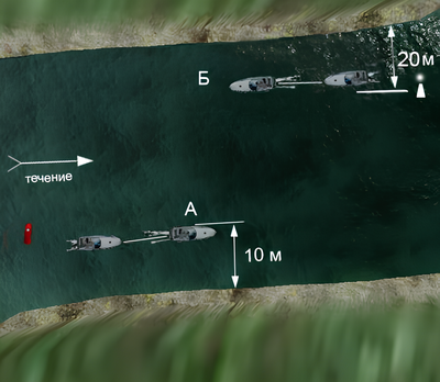

Какой из катеров, буксирующих другие суда, не нарушает ППВВП в данной ситуации? | ВВП
п. 124 Правил плавания по внутренним водным путям Российской Федерации (ППВВП):
Судно длиной 20 метров и менее должно осуществлять плавание за пределами судового хода. В случае, когда это невозможно, оно может двигаться по судовому ходу вдоль правой по ходу кромки в пределах десяти метров от нее, при этом оно обязано заблаговременно уходить с пути других судов без обмена звуковыми и визуальными сигналами. Судоводитель судна длиной 20 метров и менее не может требовать, чтобы другие суда уступили ему дорогу.
Положения абзаца первого настоящего пункта не распространяются на судно длиной 20 метров и менее, занятого буксировкой/толканием других судов, плотов или иных плавучих объектов, а также на суда технического флота.
