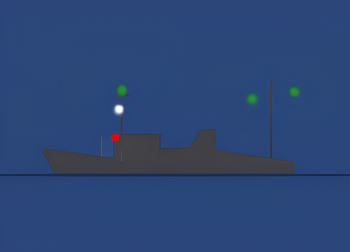

Укажите тип судна..? | ВВП
п. 13, 50, 55 Правил плавания по внутренним водным путям Российской Федерации (ППВВП):
Самоходное судно с механическим двигателем, когда оно не стоит на якоре, не ошвартовано к берегу и не стоит на мели (далее — на ходу) должно нести: один белый топовый огонь в носовой части.
Дноуглубительный снаряд любой конструкции и назначения при работе на судовом ходу должен выставлять:
один зеленый круговой огонь на мачте;
на правой стороне судового хода — в дополнение к зеленому круговому огню на мачте по одному красному круговому огню, расположенному на носовой и кормовой частях снаряда на высоте тента (далее — тентовые огни) со стороны судового хода;
на левой стороне судового хода — в дополнение к зеленому круговому огню на мачте по одному зеленому круговому огню, расположенному на носовой и кормовой частях снаряда на высоте тента со стороны судового хода.
Самоходный дноуглубительный снаряд с протаскиваемым (волочащимся) по дну грунтоприемником при заборе грунта на ходу должен нести: в темное время суток в дополнение к сигнальным огням, предусмотренным пунктом 13 настоящих Правил, — два зеленых круговых огня, расположенных по горизонтальной линии в кормовой части земснаряда на расстоянии не менее двух метров друг от друга.
