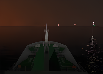

На рисунке изображен следующий вправо от нас буксирный состав..? | ВВП
п. 7, 18, 23 Правил плавания по внутренним водным путям Российской Федерации (ППВВП):
На судах применяются следующие сигнальные огни: зеленый огонь на правом борту и красный огонь на левом борту, каждый из которых должен излучать непрерывный свет по дуге горизонта в 112,5° и установленные таким образом, чтобы этот свет был виден с направления прямо по носу судна до 22,5° позади траверза соответствующего борта (далее — бортовые огни). Следовательно, судно идёт вправо.
Буксирующее судно с механическим двигателем на ходу должно нести: два белых топовых огня, расположенных по вертикальной линии.
Несамоходное судно, буксируемое под бортом, должно нести один белый топовый огонь в носовой части и один кормовой огонь.
