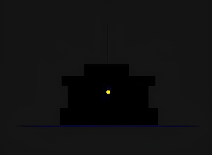

Укажите тип судна, если видите желтый огонь: | ВВП
п. 7, 16 Правил плавания по внутренним водным путям Российской Федерации (ППВВП):
На судах применяются следующие сигнальные огни: желтый огонь, расположенный в кормовой части судна, излучающий непрерывный свет по дуге горизонта в 135° и установленный таким образом, чтобы светить от направления прямо по корме до 67,5° в сторону каждого борта (далее — буксировочный огонь).
Толкающее судно с механическим двигателем на ходу должно нести:
при ширине судна более пяти метров — три кормовых огня, расположенных в соответствии с пунктом 8 приложения N 1 к настоящим Правилам, и один буксировочный огонь;
при ширине судна пять метров и менее — один буксировочный огонь.
