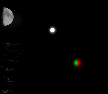

Какое судно несет огни, изображенные на иллюстрации? | МП
п. 21, 23 Международных правил предупреждения столкновений судов в море (МППСС-72):
«Бортовые огни» представляют собой зелёный огонь на правом борту и красный огонь на левом борту; каждый из этих огней освещает непрерывным светом дугу горизонта в 112,5° и установлен таким образом, чтобы светить от направления прямо по носу до 22,5° позади траверза соответствующего борта. На судне длиной менее 20 м бортовые огни могут быть скомбинированы в одном фонаре, выставляемом в диаметральной плоскости судна.
Судно с механическим двигателем длиной менее 12 м может вместо огней, предписанных пунктом (а) этого Правила, выставлять белый круговой огонь и бортовые огни. Так как на изображении мы наблюдаем красный бортовой огонь справа, следовательно, судно длиной менее 12 м. идёт на нас.
