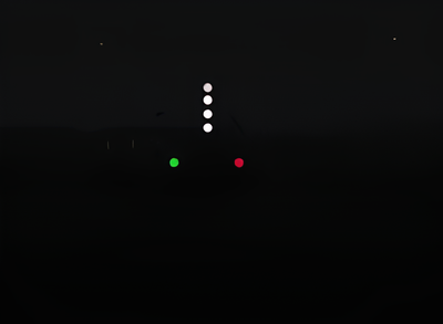

Огни какого судна наблюдаются на иллюстрации? | МП
п. 23, 24 Международных правил предупреждения столкновений судов в море (МППСС-72)
23. Судно с механическим двигателем на ходу должно выставлять:
топовый огонь впереди;
второй топовый огонь позади и выше переднего топового огня, однако судно длиной менее 50 м не обязано, но может выставлять такой огонь;
бортовые огни;
кормовой огонь.
24. Судно с механическим двигателем, занятое буксировкой, должно выставлять:
вместо огня, предписанного Правилом 23 (а)(i) или (а)(ii), два топовых огня, расположенных по вертикальной линии. Если длина буксира, измеренная от кормы буксирующего судна до кормы буксируемого, превышает 200 м — три таких огня.
Так как на изображении мы наблюдаем 4 топовых огня, то 3 их них говорят о том, что длина буксира более 200 метров, а четвёртый топовый огонь говорит о том, что буксирующее судно более 50 метров длиной.
