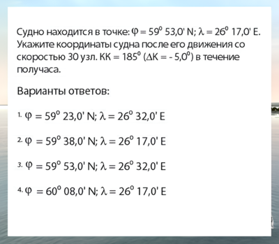

ИК = КК + ΔК = 185° + (-5°) = 180°
S1 = (30 узл.:60 мин.) * 30 мин. = 15 миль
Морская миля — единица длины при измерении расстояний на море. Она равна длине одной минуты дуги меридиана (или 1/60 градуса, так как в градусе 60 минут).
Компасный курс (КК) — угол относительно компасного норда. Компас, независимо от принципа, указывает не на истинный или магнитный норд, а несколько в сторону.
Поправка магнитного компаса (ΔК) — угол между истинным и компасным направлениями, представляющий собой алгебраическую сумму магнитного склонения и девиации. Может быть положительной, когда компасный меридиан отклонен от истинного к востоку, и отрицательной, когда компасный меридиан расположен к западу от истинного.
