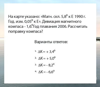

На карте указано: «Магн. скл. 5,8 градуса к E 1990 г. Год. изм. 0,05 градуса к Е». Девиация магнитного компаса - 1,6 град. Год плавания 2006. Рассчитать поправку компаса? | МП
ΔК = d + δ = 6,6° + (-1,6°) = +5,0°
d = 5,8°Е + 0,8°Е = 6,6°Е
С 1990 по 2006 год магнитное склонение изменилось на 0,8° = (2006 — 1990) х 0,05°
