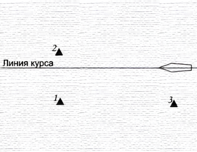

При определении места судна по 2-м пеленгам, укажите пару ориентиров, дающую наименьшую погрешность определения места судна, используя номера ориентиров, указанные на рисунке? | МП
При определении места судна по двум пеленгам нужно подобрать на местности два наиболее близко расположенных к судну ориентира с таким расчетом, чтобы угол пересечения их пеленгов был близок к 90° или, в крайнем случае, находился в пределах 30 — 150°.
