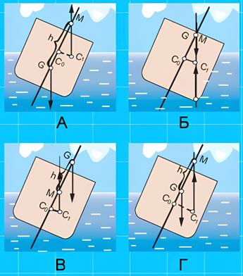

В каком из этих случаев судно имеет положительную остойчивость? | МПС
Положительная остойчивость — это способность судна противостоять внешним силам, вызывающим его крен или дифферент, и возвращаться в состояние равновесия после прекращения воздействия этих сил.
Для обеспечения положительной остойчивости необходимо выполнение важного условия: метацентр (центр кривизны траектории, по которой перемещается центр величины при наклоне судна) должен находиться выше центра тяжести судна.
Метацентрическая высота (расстояние между метацентром и центром тяжести) является мерой начальной остойчивости. Чем больше эта высота, тем выше остойчивость судна. При нулевой метацентрической высоте судно находится в состоянии безразличного равновесия, что крайне опасно.
