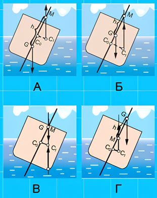

В каком из этих случаев судно имеет отрицательную остойчивость? | МПС
Отрицательная остойчивость возникает в случае, когда судно находится в состоянии неустойчивого равновесия. Это крайне опасное состояние, при котором:
Центр тяжести (G) располагается выше центра величины (С)
При крене линия действия силы поддержания проходит через центр тяжести
Метацентрическая высота равна нулю (h = 0)
В таком состоянии:
Судно не может самостоятельно вернуться в исходное положение
Отсутствует восстанавливающий момент
Любое внешнее воздействие может привести к опрокидыванию
Особенно опасно перевозить на судне жидкие и сыпучие грузы при отрицательной остойчивости — даже незначительная качка может привести к перевороту. Такое состояние характерно, например, для шлюпок с круглым шпангоутом.
