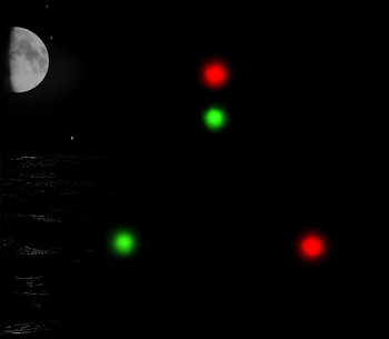

Какое судно несет огни, изображенные на иллюстрации? | МП
п. 25 Международных правил предупреждения столкновений судов в море (МППСС-72):
Парусное судно на ходу должно выставлять:
бортовые огни;
кормовой огонь;
Парусное судно на ходу может в дополнение к огням, предписанным пунктом (а) этого Правила, выставлять на топе или около топа мачты на наиболее видном месте два круговых огня, расположенных по вертикальной линии, верхний из которых должен быть красный, а нижний — зелёным, но эти огни не должны выставляться вместе с комбинированным фонарём, разрешённым в соответствии с пунктом (b) этого Правила.
