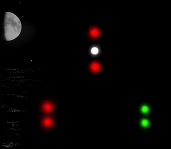

Какими работами занято изображенное на иллюстрации судно? | МП
п. 27 Международных правил предупреждения столкновений судов в море (МППСС-72):
Судно, занятое дноуглубительными работами или подводными операциями, когда оно ограничено в возможности маневрировать, должно выставлять огни и знаки, предписанные подпунктами (i), (ii) и (iii) пункта (b) этого Правила, и, если существует препятствие для прохода другого судна, должно дополнительно выставлять:
два красных круговых огня или два шара, расположенных по вертикальной линии, — для указания стороны на которой существует препятствие;
два зелёных круговых огня или два ромба, расположенных по вертикальной линии, — для указания стороны с которой может пройти другое судно;
если оно стоит на якоре, — огни или знаки, предписанные этим пунктом, вместо огней или знаков, предписанных Правилом 30.
