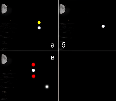

Какое из изображенных на иллюстрации судов следует от нас? | МП
п. 23, 24 Международных правил предупреждения столкновений судов в море (МППСС-72):
23. Судно с механическим двигателем на ходу должно выставлять:
топовый огонь впереди;
второй топовый огонь позади и выше переднего топового огня, однако судно длиной менее 50 м не обязано, но может выставлять такой огонь.
бортовые огни;
кормовой огонь.
24. Судно с механическим двигателем, занятое буксировкой, должно выставлять:
буксировочный огонь, расположенный по вертикальной линии над кормовым огнём.
Так как на изображении мы не наблюдаем бортовых огней, следовательно, судно «а» следует от нас.
На изображении «б» мы наблюдаем только кормовой огонь, следовательно, судно следует от нас, потому что мы не наблюдаем бортовых огней.
