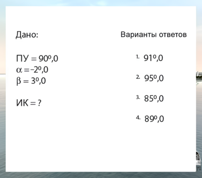

ИК = ПУ — (+-α +- β) = 90,0° - (-2,0° + 3,0°) = 89,0°
Путевой угол (ПУ) — угол, заключённый между северным направлением меридиана в месте измерения и направлением линии пути, отсчитывается по часовой стрелке от направления на географический север. По сути, показывает направление путевой скорости относительно севера.
Путевой угол при дрейфе (α) — угол, заключенный между северной частью истинного меридиана и линией пути при дрейфе, отсчитываемый по часовой стрелке от 0° до 360°.
Путевой угол на течении (β) — угол между линией ИК и линией пути.
