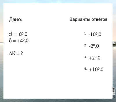

ΔК = d + δ = 6° + 4° = 10°
Поправка магнитного компаса (ΔК) — угол между истинным и компасным направлениями, представляющий собой алгебраическую сумму магнитного склонения и девиации. Может быть положительной, когда компасный меридиан отклонен от истинного к востоку, и отрицательной, когда компасный меридиан расположен к западу от истинного.
Магнитное склонение (d) — угол между географическим и магнитным меридианами в точке земной поверхности, который показывает отличие между показаниями магнитного компаса и истинным направлением на север в данной точке земной поверхности в данную историческую эпоху.
Девиация (δ) — ошибка показаний магнитного компаса, а именно угол в плоскости горизонта между касательной к силовой линии магнитного поля планеты и направлением, соответствующем показанию магнитного компаса.
