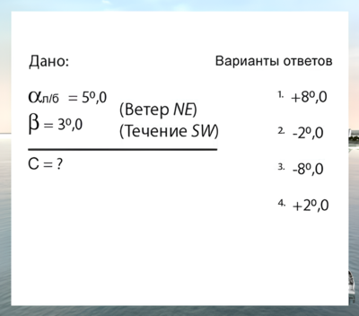

С = α + β = 5,0° + 3,0° = 8,0°
Суммарный угол сноса (С) — алгебраическая сумма угла дрейфа и сноса.
Путевой угол при дрейфе (α) — угол, заключенный между северной частью истинного меридиана и линией пути при дрейфе, отсчитываемый по часовой стрелке от 0° до 360°.
Путевой угол на течении (β) — угол между линией ИК и линией пути.
Знак угла дрейфа определяется направлением ветра:
• ветер дует в левый борт: α со знакомом плюс.
• ветер дует в правый борт: α со знаком минус.
Знак угла на течении определяется направлением течения:
• течение направлено в левый борт: β со знакомом плюс.
• течение направлено в правый борт: β со знаком минус.
