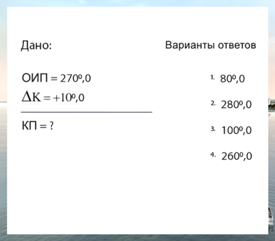

КП = ИП — ΔК = 90,0° - 10,0° = 80,0°
ИП = ОИП +- 180° = 270° - 180° = 90°
Истинный пеленг (ИП) — угол между северной частью истинного меридиана и направлением на объект.
Обратный истинный пеленг (ОИП) — угол, отличающийся от истинного пеленга на 180°.
Поправка магнитного компаса (ΔК) — угол между истинным и компасным направлениями, представляющий собой алгебраическую сумму магнитного склонения и девиации. Может быть положительной, когда компасный меридиан отклонен от истинного к востоку, и отрицательной, когда компасный меридиан расположен к западу от истинного.
Компасный пеленг (КП) — угол при центре компаса, отсчитываемый от нордовой части компасного меридиана до направления на предмет по часовой стрелке от 0 до 360°.
