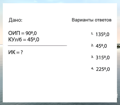

Условия задачи приведены на иллюстрации? | МП
ИК = ИП + (+-КУ (+-пб / лб)) = 270,0° + 45,0° = 315,0°
ИП = ОИП +- 180,0° = 90,0° + 180,0° = 270,0°
Истинный пеленг (ИП) — угол между северной частью истинного меридиана и направлением на объект.
Обратный истинный пеленг (ОИП) — угол, отличающийся от истинного пеленга на 180°.
Курсовой угол (КУ) — угол между диаметральной плоскостью судна и направлением на какой-либо наблюдаемый с судна объект. Курсовой угол измеряется в полукруговой системе счета направлений от 0° до 180° левого (л/б) и правого (пр/б) бортов.
