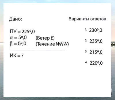

Условия задачи приведены на иллюстрации? | МП
ИК = ПУ — (+-β +- α) = 225,0° - (5,0° + 5,0°) = 215,0°.
Путевой угол (ПУ) — угол, заключённый между северным направлением меридиана в месте измерения и направлением линии пути, отсчитывается по часовой стрелке от направления на географический север. По сути, показывает направление путевой скорости относительно севера.
Путевой угол при дрейфе (α) — угол, заключенный между северной частью истинного меридиана и линией пути при дрейфе, отсчитываемый по часовой стрелке от 0° до 360°.
Путевой угол на течении (β) — угол между линией ИК и линией пути.
α и β будут иметь знак плюс, так как течение вытекает из компаса, а при путевом угле равным 225°, ветер дует в левый борт судна.
Ветер дует в компас, течение из компаса. При ПУ 225 градусов, ветер дует в левый борт. Следовательно, «a» со знаком «+».
