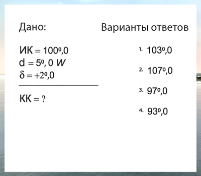

Условия задачи приведены на иллюстрации? | МП
КК = ИК — (+-d +- δ) = 100° - (-5° + 2°) = 103°.
Компасный курс (КК) — угол относительно компасного норда. Компас, независимо от принципа, указывает не на истинный или магнитный норд, а несколько в сторону.
Магнитное склонение (d) — угол между географическим и магнитным меридианами в точке земной поверхности, который показывает отличие между показаниями магнитного компаса и истинным направлением на север в данной точке земной поверхности в данную историческую эпоху.
Девиация (δ) — ошибка показаний магнитного компаса, а именно угол в плоскости горизонта между касательной к силовой линии магнитного поля планеты и направлением, соответствующем показанию магнитного компаса.
В данной задаче, магнитный меридиан отклонен от истинного меридиана к западу (к W). Следовательно, при решении задачи, нужно учитывать знак минус у магнитного склонения (d = -5).
