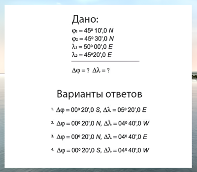

Условия задачи приведены на иллюстрации? | МП
Δϕ = ϕ2 — ϕ1 = 45°30',0 N — 45°10',0 N = 00°20,0 N
Δλ = λ2 — λ1 = 45°20',0E — 50°00',0E = 04°40,0W
Разность широт (Δϕ) — меньшая из дуг любого меридиана, заключенная между параллелями пунктов отхода и прихода. Измеряется в пределах от 0 до 180° и имеет наименование к N, если северная широта увеличивается или южная широта уменьшается, и к S, если северная широта уменьшается или южная увеличивается. Если судно перемещается в направлении северного полюса PN, то разности широт (Δφ) дается наименование «к северу» («к норду»), и обозначается — к N, а при вычислениях ей приписывается знак плюс.
Разностью долгот (Δλ) — меньшая из дуг экватора, заключенная между меридианами пунктов отхода и прихода. Измеряется в пределах от 0 до 180° и имеет наименование к Ost, если восточная долгота увеличивается или западная долгота уменьшается, и к W, если восточная долгота уменьшается или западная долгота увеличивается. Если судно перемещается к западу (восточная долгота уменьшается, западная долгота увеличивается), то разности долгот дается наименование «к западу», и обозначается — к W, а при вычислениях ей приписывается знак минус.
