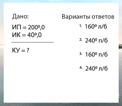

Условия задачи приведены на иллюстрации? | МП
КУ = ИП — ИК = 200,0° - 40,0° = 160,0° п/б.
Курсовой угол (КУ) — угол между диаметральной плоскостью судна и направлением на какой-либо наблюдаемый с судна объект. Курсовой угол измеряется в полукруговой системе счета направлений от 0° до 180° левого (л/б) и правого (пр/б) бортов.
Истинный пеленг (ИП) — угол между северной частью истинного меридиана и направлением на объект.
