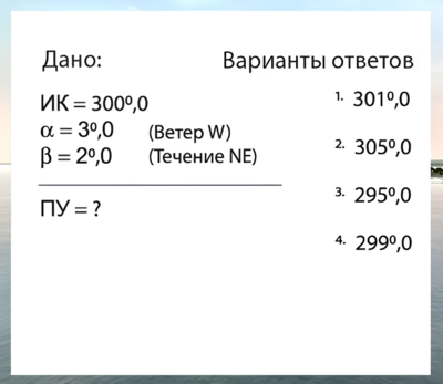

Условия задачи приведены на иллюстрации? | МП
ПУ = ИК + (+-α +- β) = 300,0° + (3,0° + 2,0°) = 305,0°.
Путевой угол (ПУ) — угол, заключённый между северным направлением меридиана в месте измерения и направлением линии пути, отсчитывается по часовой стрелке от направления на географический север. По сути, показывает направление путевой скорости относительно севера.
Путевой угол при дрейфе (α) — угол, заключенный между северной частью истинного меридиана и линией пути при дрейфе, отсчитываемый по часовой стрелке от 0° до 360°.
Путевой угол на течении (β) — угол между линией ИК и линией пути.
α и β будут иметь знак плюс, так как течение вытекает из компаса, а при ИК равным 300°, ветер дует в левый борт судна.
Течение в левый борт, так как течение вытекает из компаса. Следовательно, «β» будет иметь знак «+».
